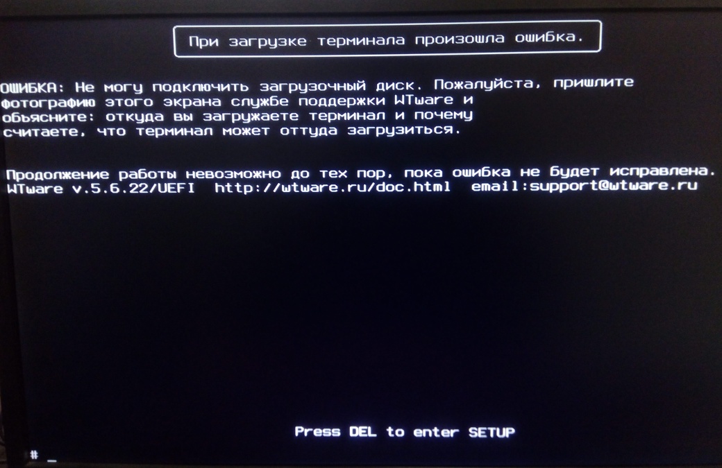

Здравствуйте.
Возникла следующая проблема: имеется компьютер со следующими характеристиками Материнская плата Asus h110m-k, процессор intel pentium g4400, 4Gb оперативной памяти, hdd 250Gb.
Установка WTware 5.8.28 и некоторые предыдущие версии выполняется с USB flesh. Запуск WTware на USB выполняется успешно, установка на HDD тоже не вызывает проблем. Но после перезагрузки и попыток запуска WTware с HDD выдает ОШИБКА: Не могу подключить загрузочный диск. Фото ошибки во вложении. HDD менял, не помогло. Подскажите, что делать?

Зачем нужен винт? Почему бы не грузиться с флешки - она работает, стоит дешевле, не гудит.
С винтом надо разбираться. Первый шаг: поставить последнюю версию втвари, получить ошибку, после ошибки снять лог. Последний метод "когда на терминале нет сети": https://wtware.ru/docs5/logs.html

С последней версией была та же проблема, лог создать не удавалось. Все исправилось заменой Flesh накопителя.
